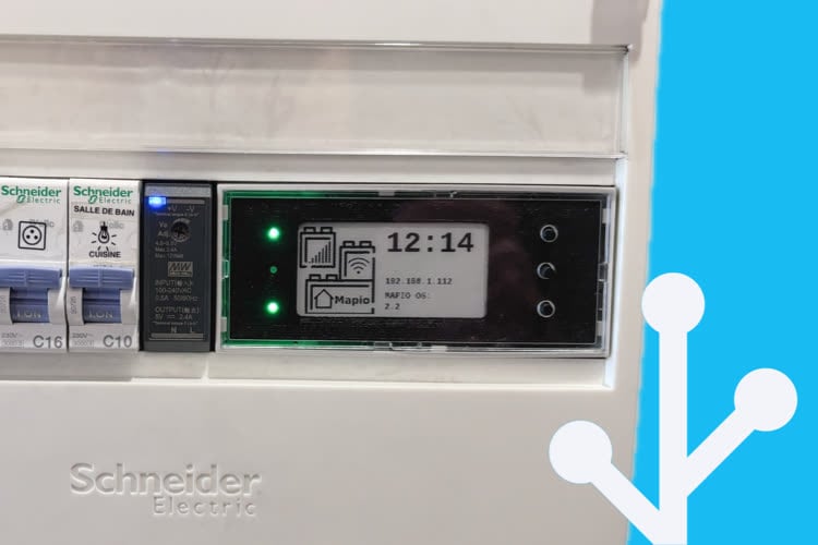

Le Mapio en situation dans le tableau. Image Mapio/iGeneration.
Pour ce tarif, le Mapio est construit autour d’un Compute Module 4, un micro-ordinateur équivalent au Raspberry Pi 4 dans un format plus adapté à ce genre d’usages. C’est lui qui est chargé de faire tourner tout le logiciel nécessaire, ce qu’il fait grâce à ses 8 Go de stockage eMMC (on évite ainsi la carte microSD souvent trop fragile pour ces usages) ou bien un SSD que l’utilisateur pourra ajouter en option dans l’appareil, sur l’emplacement M.2 prévu. Il intègre aussi du Wi-Fi et Bluetooth, même si un port Ethernet est prévu pour la connexion au réseau local, c’est toujours recommandé dans le monde de la domotique.
Sur le plan matériel, le Mapio a été conçu pour s’intégrer à un boîtier qui occupe six emplacements de large dans un tableau électrique. Un petit écran à encre électronique est prévu sur le dessus pour afficher quelques informations de base, dont un code QR qui simplifiera la connexion initiale si vous optez pour du Wi-Fi. Trois boutons serviront à contrôler cette interface, tandis que trois LED RGB sont prévues pour afficher d’autres informations. L’ensemble est alimenté en 5V à 2A et le boîtier sera fourni avec une alimentation qui devra elle aussi être placée dans le tableau électrique. Sous le capot, une batterie prendra la relève en cas de coupure de courant et pourra alimenter l’ensemble pendant cinq heures.
