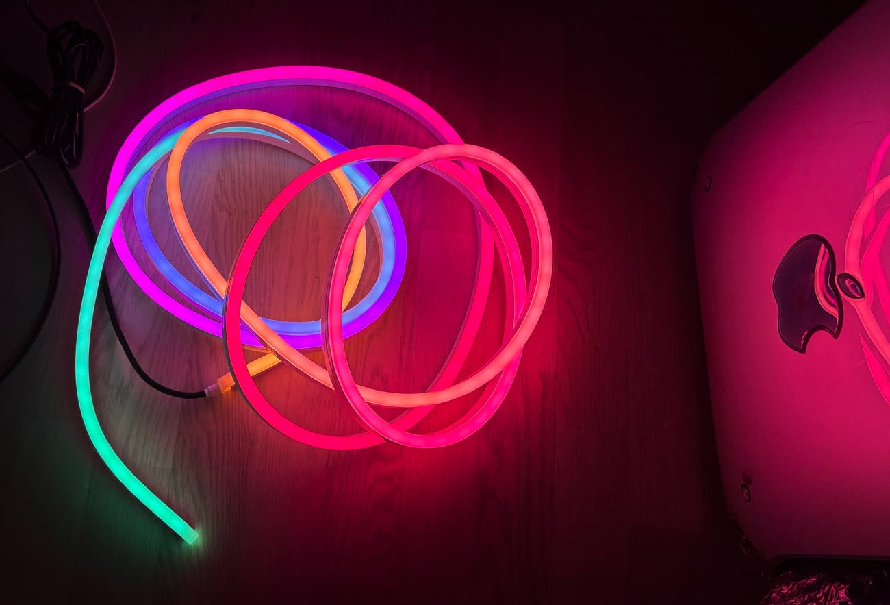

Le bandeau en intérieur. Image iGeneration.
Nous avons testé le modèle de 5 mètres vendu 200 € et la marque propose aussi une version de 3 mètres à 140 € et une de 10 mètres à 350 €. Pour l’heure, seule la variante la plus courte semble en vente sur le site du fabricant.
Des caractéristiques assez classiques
Parlons d'abord de la lumière. Le bandeau se présente sous la forme d'un serpent entouré de caoutchouc. Contrairement aux versions pour l'intérieur, les LED ne sont pas visibles : elles sont derrière une bande en plastique opaque qui va diffuser la lumière. Par rapport à un bandeau classique, on perd d'ailleurs une fonction : il n'est pas possible de le couper à une longueur précise. C'est un compromis lié au fait qu'il doit être étanche (il est IP671). Le bandeau mesure 11 mm pour 21 mm de haut, et la lumière est émise vers le haut, à travers le plastique blanc.

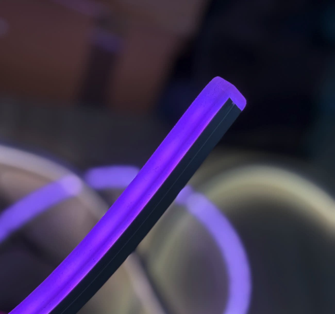

Les LED sont placées sous le plastique, et la lumière est diffusée vers le haut. Image iGeneration.
