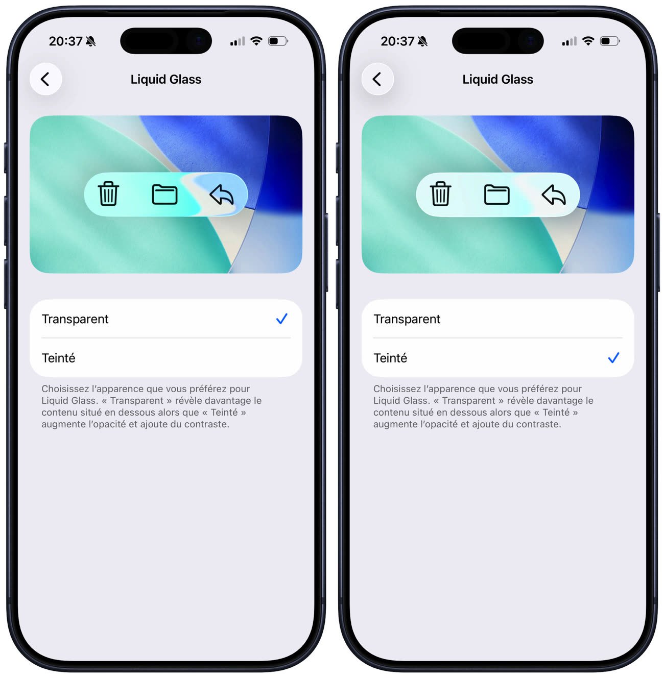

Liquid Glass a-t-il un impact sur l'autonomie de l'iPhone ? Et si oui, est-il important ? C'est la question à laquelle MacRumors a essayé de répondre avec la dernière bêta d'iOS 26.1. Cette dernière sortie en début de semaine, ajoute rappelons-le, un nouveau réglage "Teinté" qui augment l'opacité et ajoute du contraste. C’est l’apparition de ce réglage qui a donné à Juli Clover l’idée de se lancer dans ce test.

  • Liquid Glass réglé sur Transparent (transparence maximale)
  • Liquid Glass réglé sur Teinté
  • Liquid Glass en mode Teinté avec les options Réduire la transparence et Augmenter le contraste activés dans Accessibilité.
  • Liquid Glass avec Réduire la transparence, Augmenter le contraste et Réduire les animations activés
