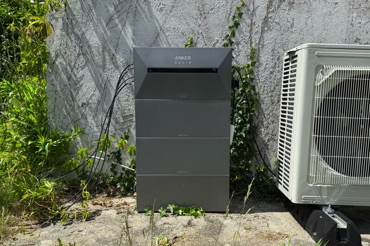

Anker agrandit si rapidement sa gamme de kits solaires que je n’ai pas le temps de suivre avec des tests pour chacun d'entre eux. Depuis mon essai de la Solarbank 2 Pro, le constructeur chinois a sorti pas moins de deux produits avec la Solarbank 2 AC qui a trouvé place dans mon jardin breton et plus récemment la Solarbank 3 Pro. Chacune de ces grosses batteries apporte son lot de changements, ce qui ne simplifie pas mon travail, mais c’est la place restante autour de ma maison et surtout le nombre de prises extérieures qui ont tranché.
La Solarbank 2 AC surmontant trois batteries additionnelles conçues par Anker. Image iGeneration.

Au déballage, la Solarbank 2 E1600 AC ressemble comme deux gouttes d’eau à la version Pro que j’ai longuement testée. Il s’agit clairement d’une variante, puisque ce gros bloc de métal ne change ni de design général ni de dimensions extérieures. L’appareil intègre toute l’électronique nécessaire à la fois pour récupérer l’énergie transmise par les panneaux solaires et pour la diffuser dans le logement via une prise standard, ainsi qu’une batterie LFP de 1,6 kWh. Ce gros bloc d’aluminium massif pèse 22 kg et il est indéniablement très bien conçu, avec une certification IP65 qui rassure. Cela va bientôt faire un an que j’ai le modèle Pro dans mon jardin pas spécialement protégé des intempéries et cela n’a jamais posé problème.

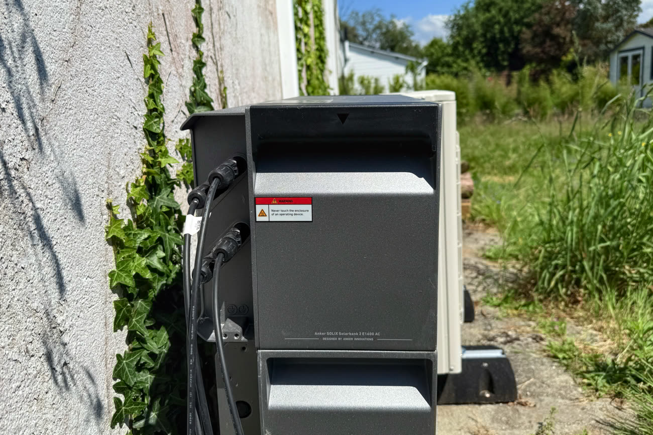

À l’extérieur, on note toutefois deux éléments différents, qui sont liés aux nouveautés apportées par cette déclinaison AC. Côté gauche, là où se trouvent les branchements pour panneaux solaires, il n’y a plus que deux paires de connecteurs standards MC4, pour brancher autant de panneaux. C’est deux fois moins que sur la Solarbank 2 Pro, qui pouvait être reliée à quatre panneaux. Chaque entrée solaire peut encaisser 600 W pour un total de 1 200 W au maximum qui alimenteront la batterie et/ou le logement selon les besoins.
Sur le côté gauche, il n’y a plus que deux connecteurs pour panneaux solaires, contre quatre sur la version Pro. Image iGeneration.
Du côté droit, la connectique ne change pas, mais son rôle évolue. On retrouve ainsi un connecteur pour relier la Solarbank 2 au réseau électrique du logement et une prise femelle au standard européen. Grâce au câble fourni, à venir brancher sur une prise murale du logement, l’appareil peut injecter de l’énergie jusqu’à 1 200 W, soit 400 de plus que sur la version Pro, ce qui permet de couvrir davantage de besoins. Avec une telle puissance et à condition d’avoir suffisamment d’électrons dans la batterie, vous pourrez compter exclusivement sur cette source d’électricité pour tous les besoins hors cuisine et autres gros consommateurs. Même notre pompe à chaleur en mode climatisation peut tourner uniquement grâce à la Solarbank 2 AC, ce qui n’était pas le cas avec le modèle Pro.
