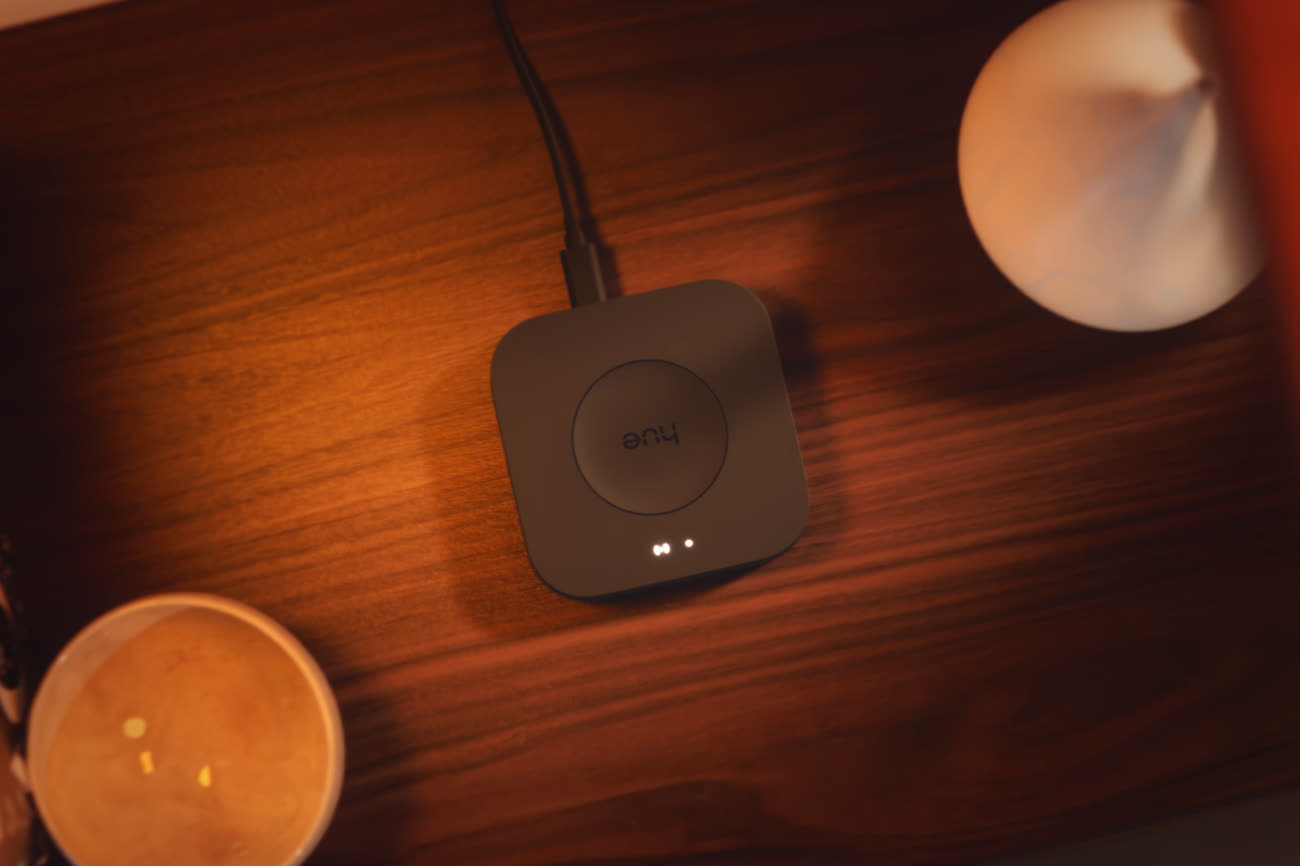

Le nouveau Bridge Pro de Hue est dédié à la gestion du réseau Zigbee des éclairages de la marque et il sera le seul à proposer toutes les fonctionnalités. Image Signify.
Signify note aussi que les performances ne seront pas nécessairement aussi bonnes en passant par Thread, ce qui dépend probablement beaucoup du type d’installation. Il faut dire que le bridge maison est dédié à la gestion des éclairages Zigbee, alors que le réseau Thread n’est que l’une des nombreuses tâches pour une Apple TV et les autres routeurs de bordure sur le marché. Est-ce que cela fera une vraie différence à l’usage ? On le verra avec les tests, mais j’avais noté chez Aqara que la connexion en Zigbee était en effet plus fiable au quotidien que celle en Thread.
