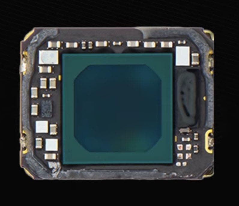

Le capteur est octogonal. Image Noah Cat.
Pour effectuer cette tâche, Apple a annoncé la présence d'un capteur carré, mais c'est un peu plus compliqué que ça. Comme une photo en gros plan issue d'un démontage le montre, le capteur n'est pas réellement carré, en réalité : il est octogonal. De même, sa définition théorique est de 23,9 millions de pixels (4 896 x 4 896) mais comme il manque une partie significative des coins, la définition réelle est de 23,2 millions de pixels. Les pixels mesureraient 0,96 µm, et le capteur serait un 1/2,6", selon quelques calculs effectués par Noah Cat.
