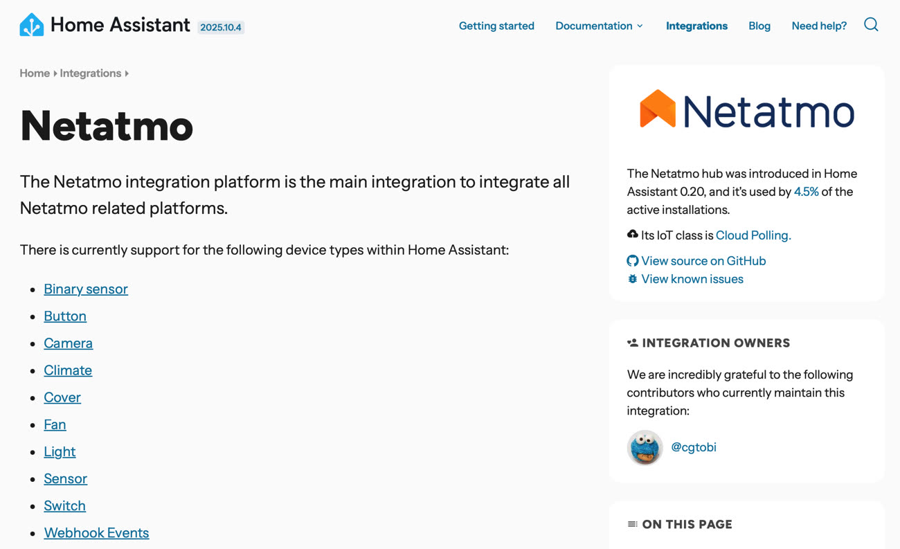

Chez moi, j’ai deux produits qui sont dans cette catégorie : la station météo de Netatmo et des volets Somfy associés au kit de connectivité de la marque. Ces deux appareils reposent par défaut sur le cloud de leurs fabricants respectifs, y compris dans Home Assistant. L’intégration pour Netatmo repose exclusivement sur l’API en ligne de l’entreprise française, tandis que celle pour Somfy peut fonctionner en local à condition d’utiliser certains ponts de connexion spécifiques, mais pas celui que j’ai chez moi. Dans les deux cas, l’accès aux données de la station météo et le contrôle de mes ouvrants dépendent du cloud. La panne d’Azure survenue en soirée, au moment où les automatisations devaient fermer mes volets, m’a servi de piqûre de rappel.
L’intégration Netatmo dans Home Assistant est de type « Cloud Polling », ce qui signifie qu’elle cessera de fonctionner sans connexion à internet ou si les serveurs de l’entreprise ne répondent plus. Image iGeneration.
