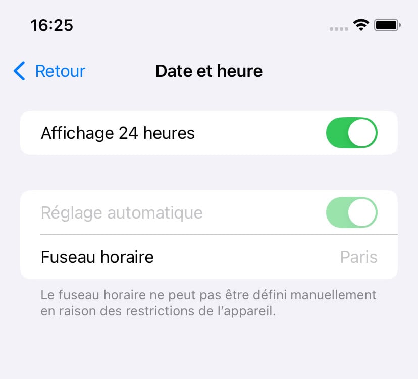

Une méthode simple qui a pu fonctionner semble évidente : pour contourner les restrictions sur le temps d'utilisation de l'iPhone, il suffisait de modifier la date pour fausser les mesures. En 2025 (et depuis iOS 15), ce n'est plus possible : les restrictions empêchent l'accès aux réglages de la date ou de l'heure.
Il est impossible de modifier les réglages Date et heure. Image iGeneration.
