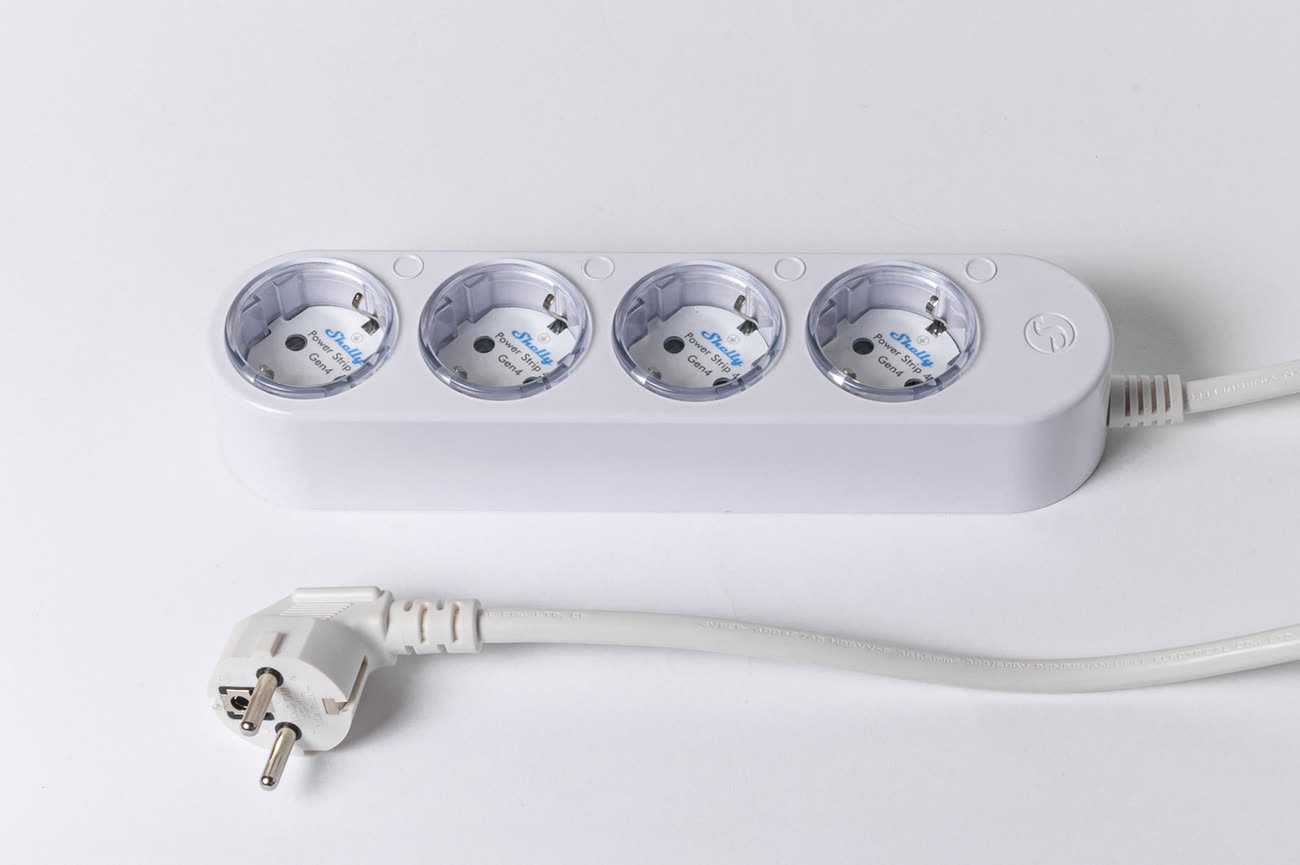

Shelly a commercialisé une multiprise connectée compatible nativement avec Maison et avec un suivi individuel de la consommation… qui ne s’affichera malheureusement pas dans l’app d’Apple. Si la compatibilité native s’est bien améliorée avec l’essor de Matter, la mesure de la consommation se fait le plus souvent à l’échelle de la multiprise et non prise par prise. Ce n’est pas le cas sur la Shelly Power Strip 4 Gen4, qui propose pour environ 60 € quatre prises contrôlables individuellement et quatre mesures de la puissance instantanée.
Image Shelly.

Ceci posé, la multiprise de Shelly reste intéressante, surtout si vous disposez d’un écosystème Matter plus avancé ou alors d’une domotique plus complète comme Home Assistant (qui gère officiellement les produits de la marque depuis cet été), puisque vous aurez alors le suivi de consommation. L’appareil se connecte par défaut en Wi-Fi au réseau local et peut être contrôlé depuis l’app du fabricant ou via la domotique. Ce contrôle peut se faire à distance, mais l’entreprise bulgare privilégie comme toujours une gestion en local, sans passer par des serveurs tiers. Elle offre aussi de multiples options avec du Zigbee ou du Bluetooth, qui peuvent prendre le relai du Wi-Fi selon les besoins.
Chaque prise de type F peut délivrer jusqu’à 12A, la multiprise complète pouvant monter à 16A, soit environ 3 680 W. La mesure de la consommation se fera en temps réel et si j’en juge aux prises de troisième génération de Shelly que j’utilise notamment pour les tests, elle sera précise et vraiment réactive. La LED intégrée à chaque prise peut être allumée en fonction de la consommation ou bien selon une couleur fixe, mais il semble que l’on ne pourra pas les gérer individuellement cette fois. Des boutons sont aussi placés à côté des quatre prises pour les contrôler directement, sans passer par la domotique ou l’app officielle.
