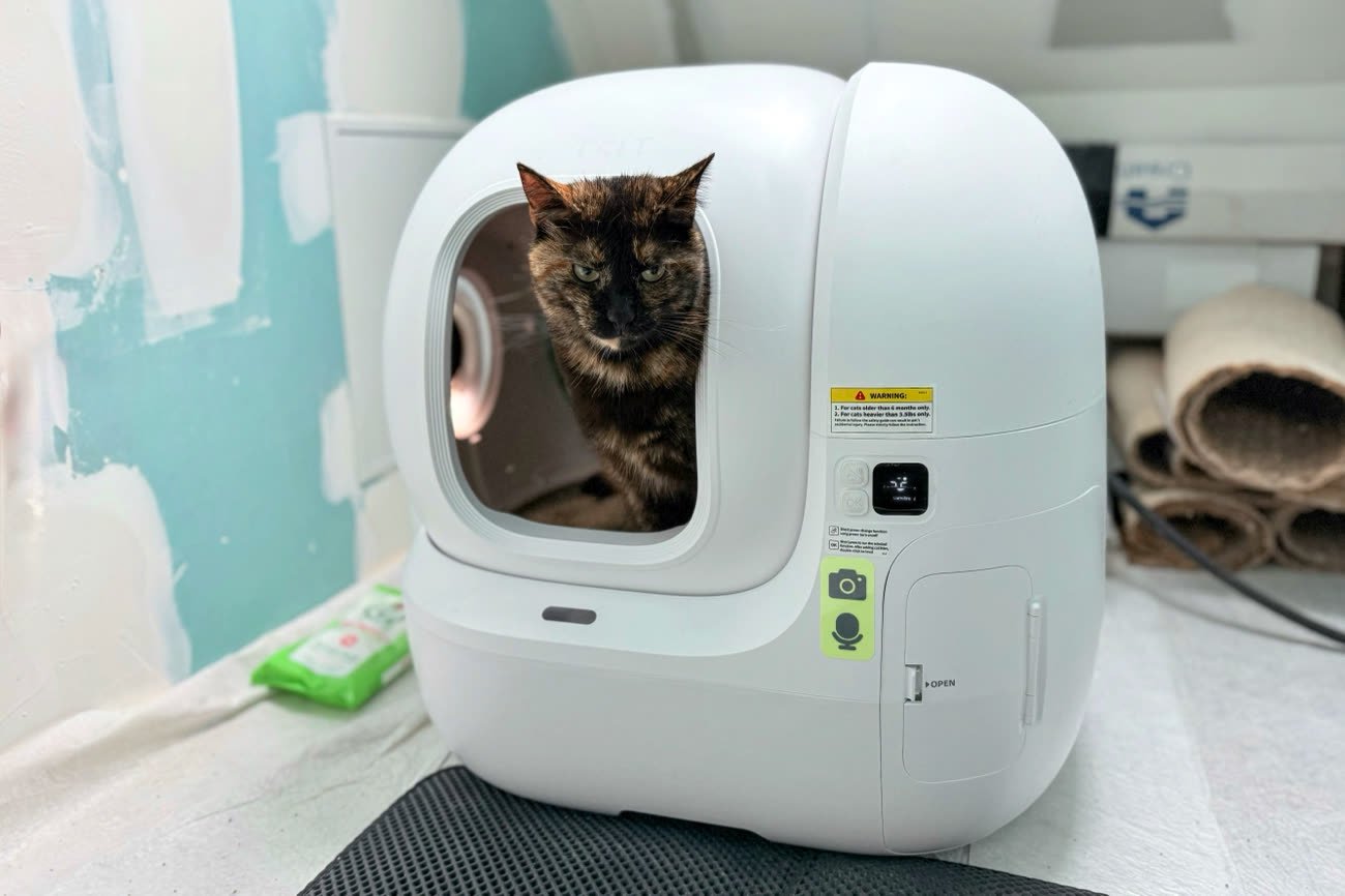

Sakura n’a jamais aimé les litières fermées et son sens de l’intimité n’est pas particulièrement développé, alors j’espère qu’elle me pardonnera pour cette photo. Image iGeneration.

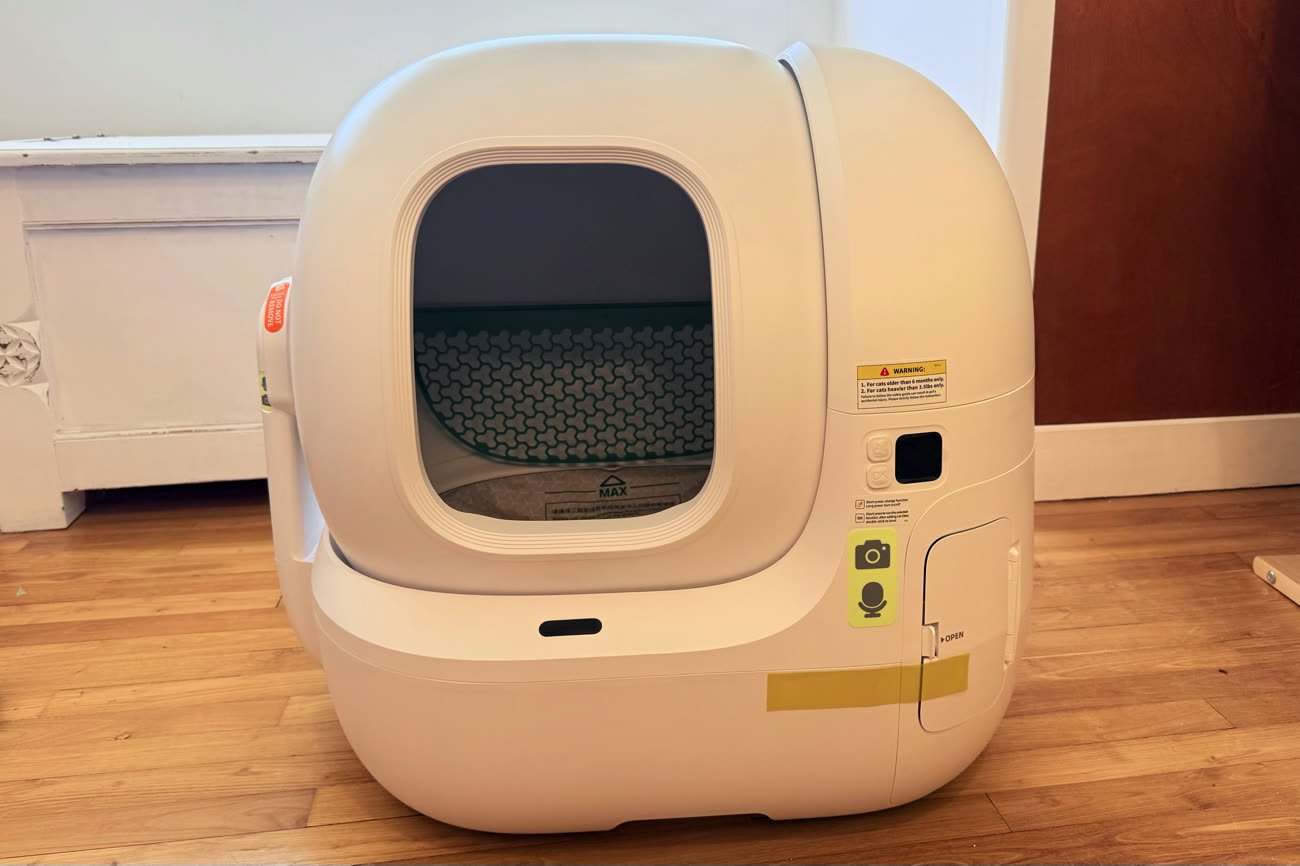

Ce gros robot vendu 700 € tout de même a remplacé il y a deux mois les deux litières traditionnelles que mes deux chats se partageaient jusque-là. J’ai eu le temps de vérifier l’efficacité de l’appareil au quotidien, y compris lors de nos congés estivaux où sa surveillance était un précieux atout sur le papier. Que vaut la Purobot Max Pro ? Réponse dans ce test.

La Purobot Max Pro m’a amplement rassuré sur ce point, je ne l’aurais jamais testée s’il en allait autrement. Petkit a prévu une armada de capteurs qui se chargent d’évaluer si un animal est dans les parages et qui bloquent instantanément le moteur s’il y a le moindre soupçon. Plus important encore à mes yeux, le mécanisme lui-même est prévu pour qu’un chat ne puisse pas être blessé, même si ces capteurs tombaient en panne. L’appareil est conçu autour d’une grosse boule, dont la large ouverture sur l’avant n’est jamais entièrement fermée, permettant à un animal de s’échapper à tout moment. Même si le risque zéro n’existe évidemment pas, cette conception a suffi à me rassurer et l’expérience a prouvé que c’était un design sûr et bien conçu.
Premier constat en recevant et en déballant le produit : un robot comme celui de Petkit occupe bien plus de place qu’une litière traditionnelle. Comptez environ 65 cm de large, 60 cm de haut et 54 cm de profondeur, un beau bébé qu’il faut pouvoir caser chez soi, sans oublier que la partie haute est mobile, empêchant de poser quoi que ce soit au-dessus. Pour le reste, aucun ajustement n’est nécessaire tant que vous utilisez une litière agglomérante. L’appareil s’adapte aux différents produits et celui que nos chats avaient l’habitude d’utiliser n’a posé aucun problème. Enfin, il faudra tenir compte d’un temps d’adaptation qui variera forcément d’un animal à l’autre. J’ai pu le constater, avec la plus jeune qui a foncé dans la litière robotisée sitôt installée et n’a jamais hésité à l’utiliser depuis, alors que son ainée a fait preuve d’un grand scepticisme et a bien demandé une bonne semaine pour se faire à l’idée.
Tous les accessoires dans le carton avec la litière. Outre les consommables (sac poubelle et parfum), on a une plaque pour vider entièrement la litière (en bas), l’adaptateur secteur et un petit accessoire supplémentaire pour réduire la largeur de l’ouverture (en haut). Image iGeneration.
