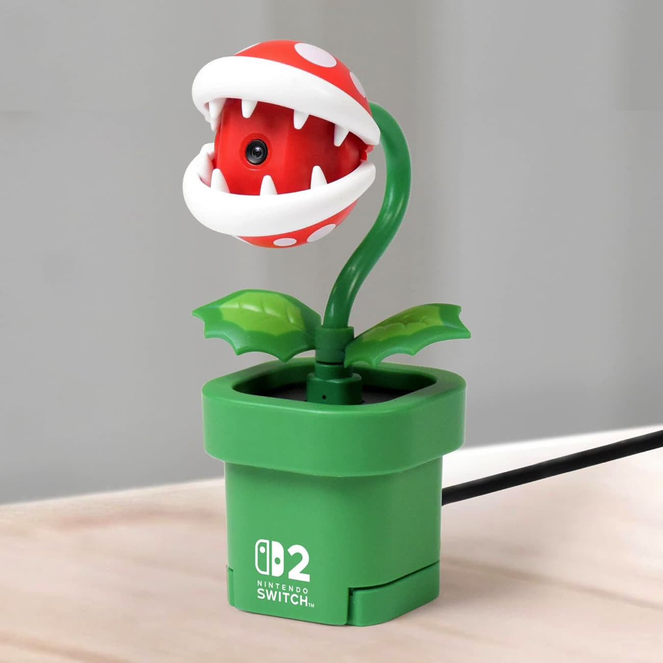

La Nintendo Switch 2, sur le papier, accepte les webcams USB conformes à la norme UVC, c'est-à-dire la majorité des webcams du marché. Mais quelques modèles ne fonctionnent pas selon les différents retours. Si vous avez une Switch 2 et que vous n'avez pas envie de craquer pour la caméra officielle ou pour le modèle de Hori, esthétiquement sympathique mais digne des années 90 avec son capteur de 0,3 mégapixel, voici quelques explications.

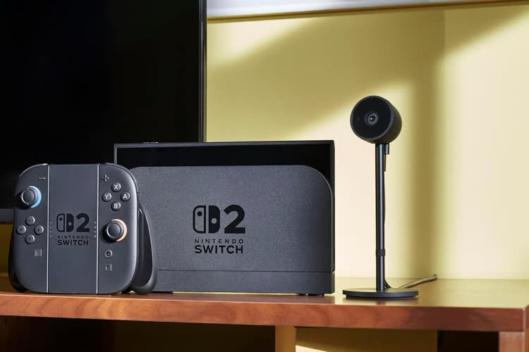

La webcam officielle. Image Nintendo.

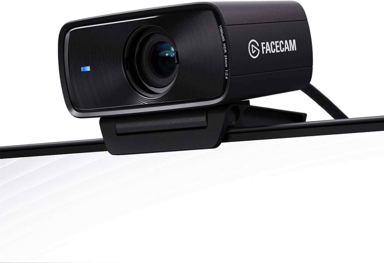

La FaceCam Mk.2, un modèle efficace, ne fonctionne pas. Image Elgato.
Le troisième point, lié à la Nintendo Switch, est que la caméra doit proposer quelques modes précis. Pour Ugreen, elle ne doit pas proposer de modes sous les 30 images/s, qui sont parfois présents. Pour Elgato, elle doit proposer soit le mode 640 x 480 à 30 images/s, soit le mode 640 x 360 à 30 images/s, avec dans les deux cas possibles un code YUY2. Quelle que soit l'explication réelle (Nintendo ne communique pas sur ce point), il est encore une fois difficile de le vérifier. La majorité des webcams proposent différents modes, en fonction du capteur : une webcam 4K peut aussi fonctionner en 1080p, en 720p ou en 480p, mais ce n'est pas totalement systématique. De même, l'encodage des images peut être du YUY2 (sans compression), du MJPEG (qui compresse chaque image séparément en JPEG) ou même du H.264, avec un encodeur dans la webcam.
