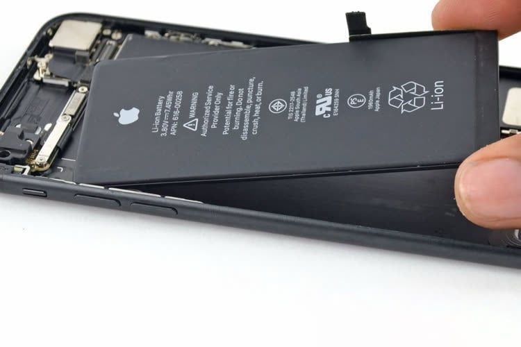

La batterie de l'iPhone 16. Image iFixit.
Dans les cas des ordinateurs, c'est très visible : si Apple communique sur une batterie de 100 Wh, une note de bas de page indique que la capacité est de 99,6 Wh sur le MacBook Pro 16 pouces, par exemple. Une valeur qui est exactement sous la limite et qui permet aux propriétaires d'un MacBook Pro de l'utiliser dans un avion.
Pour les smartphones, la limite est de 20 Wh et les calculs de PhoneArt sur X montrent bien que les fabricants restent parfaitement sous cette dernière. Un iPhone 16 Pro Max atteint 17,8 Wh, Samsung est à 19,4 Wh avec certaines variantes du Galaxy S25, 16,9 Wh sur le Fold 6. Du côté de Google, on est à 19,7 Wh sur le Pixel 9 Pro XL et Sony monte à 19,2 Wh avec le Xperia 1 VII. Pour rappel, comme les fabricants tendent à afficher une valeur en mAh et pas en Wh, il faut multiplier la valeur par la tension de la batterie, qui est généralement de 3,8 V.
