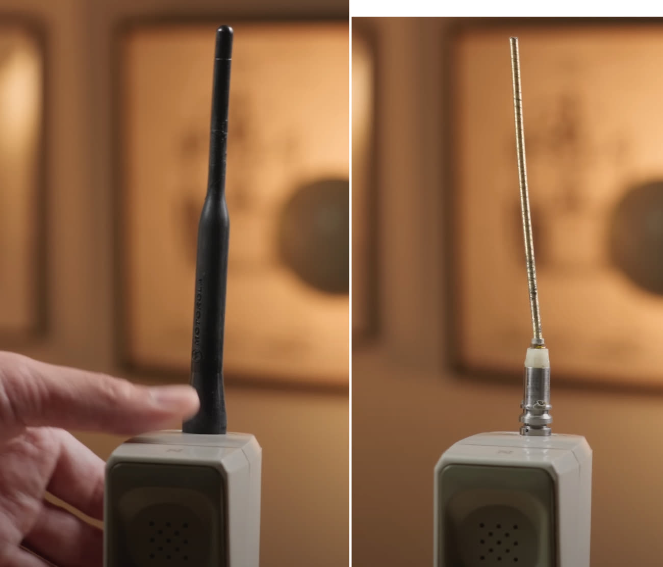

Sous le caoutchouc, une antenne souple. Image Andrew Lam.
En plus de ses 25 cm, comme si cela ne suffisait pas, il fallait rajouter un autre élément : une antenne de 13,5 cm de long. Si tout le monde ou presque comprend qu’il faut une antenne pour pouvoir émettre des ondes radios, pourquoi si longue, comparée aux toutes petites choses invisibles qui équipent les téléphones modernes ? Tout tient dans une explication : la longueur d’onde voulue.
À l’époque, les ingénieurs savaient déjà que pour une fréquence donnée, il faut que l’antenne soit dans un multiple de celle-ci pour être la plus efficace possible. Le réseau de l’époque, analogique, était basé sur la norme AMPS, fonctionnant sur 800 MHz, soit une longueur d’onde de 37,5 cm. L’antenne, une fois sa base retranchée, faisait 9,4 cm, soit le quart de la longueur d’onde. Nous sommes bien dans un multiple, ça colle, comme l'explique Andrew Lam dans sa vidéo qui retrace l'histoire des antennes.
