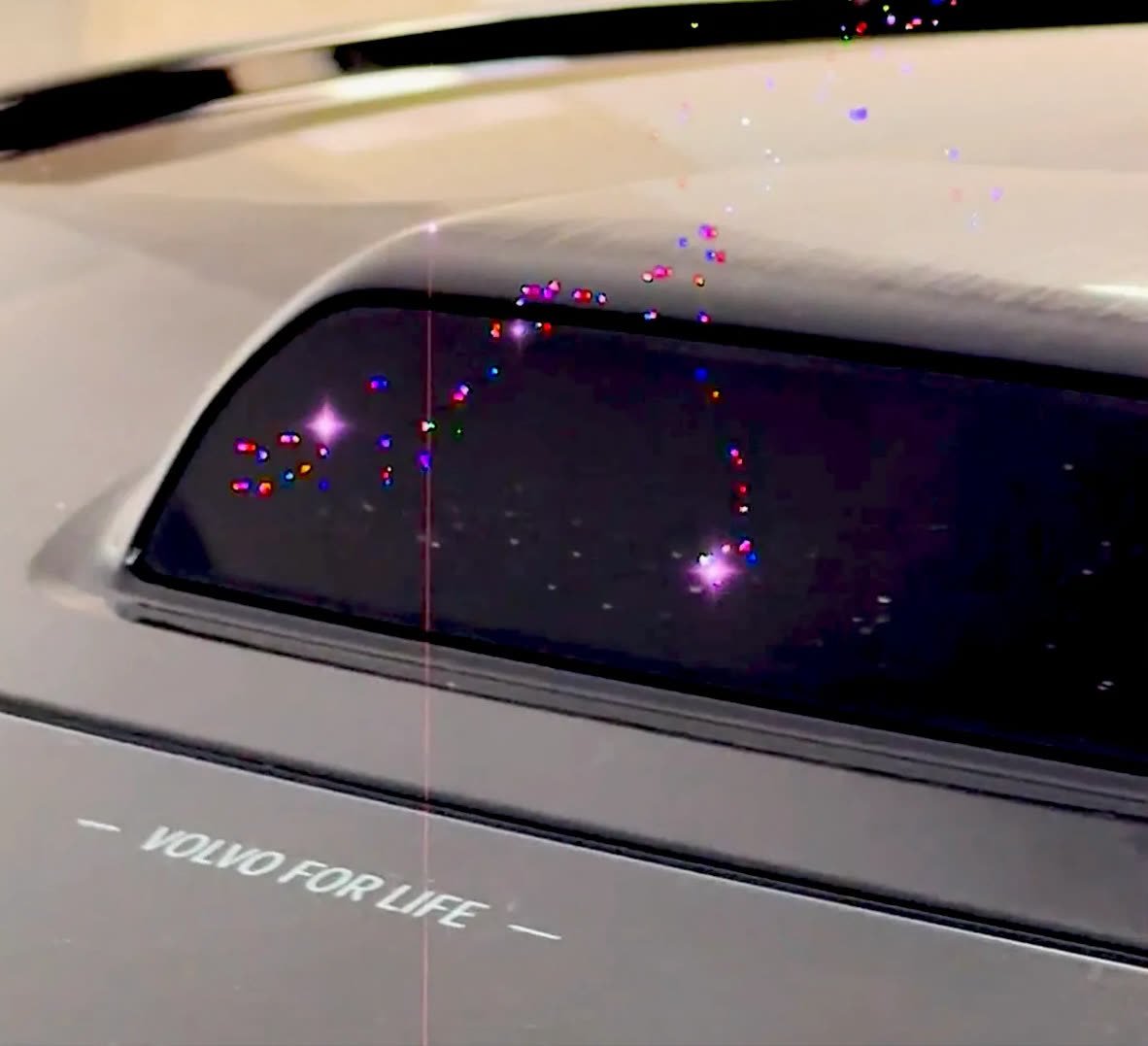

C’est The Drive qui raconte la mésaventure subie par un utilisateur de Reddit, qui a voulu prendre une vidéo de la nouvelle Volvo EX90 sous toutes les coutures. Une fois fait, catastrophe, son capteur s’est retrouvé rempli de petits points fixes tirant vers le bleu ou le violet, suivant les mouvements de la caméra.
Pourquoi ces points sur le capteur ? C’est tout simplement, pour un capteur d’appareil photo numérique (ou de smartphone en l’occurence), l’équivalent de regarder le soleil directement sans filtre pour vous : des dommages vont irrémédiablement arriver, et pour le capteur photo ceux-ci sont irréversibles.
Never film the new Ex90 because you will break your cell camera.Lidar lasers burn your camera.
byu/Jeguetelli inVolvo
Le malheureux vidéaste n’était pas d’une proximité incroyable avec le LiDAR, se trouvant à environ un mètre sur le côté du capot de la voiture au moment de la prise de vue, ce qui a suffi à endommager le capteur de son iPhone 16 Pro Max. Même s’il est un peu tard, Volvo interrogée par The Drive a rappelé qu’il est « peu recommandé de pointer une caméra directement à un LiDAR. [...] La lumière émise par le LiDAR peut potentiellement endommager les capteurs des appareils photos/caméras, ou perturber leur fonctionnement ».
Pour ceux qui voudraient tout de même effectuer des prises de vue des véhicules équipés (ça peut tout de même être pratique...), la marque conseille « l’utilisation de filtres de protection contre les rayons infrarouges, qui pourront réduire fortement le risque de dégradation dû au LiDAR. Certains appareils photos sont équipés d’une telle protection intégrée, mais ce n’est pas systématique ».
